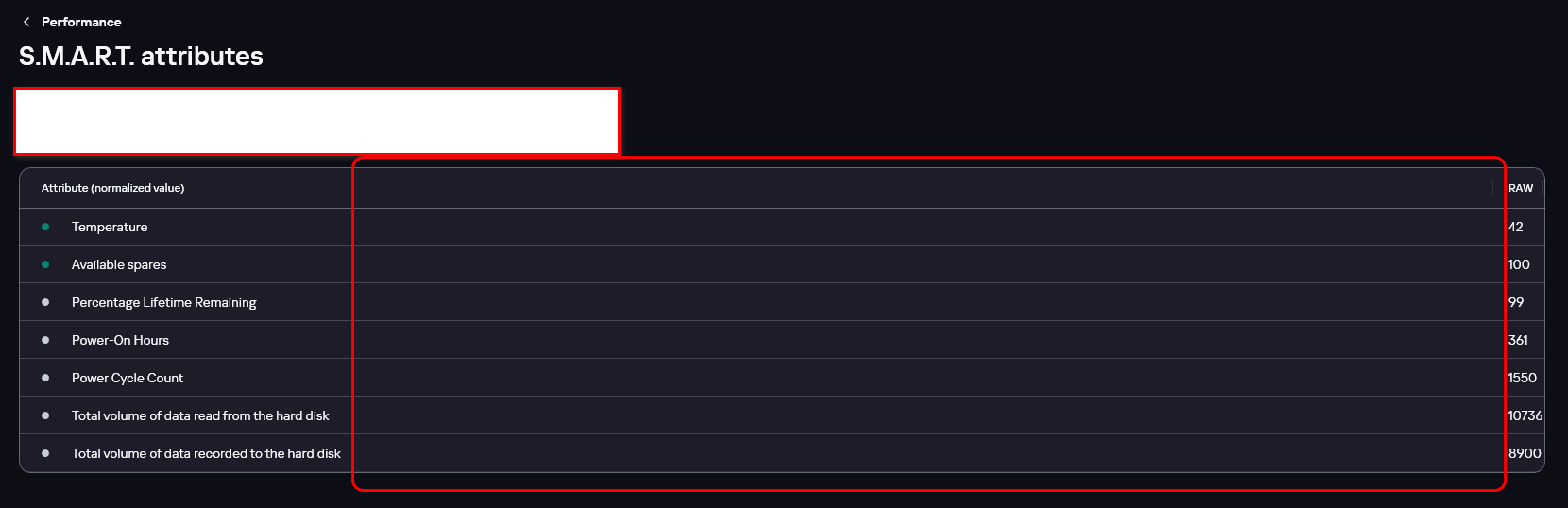

Usability: ширина первого столбца таблицы S.M.A.R.T. атрибутов автоматически не подгоняется под ширину содержимого столбца
Ширина первого столбца таблицы S.M.A.R.T. атрибутов автоматически не подгоняется под ширину содержимого столбца, в результате этот столбец крайне широк и таблица едва вмещается в размер окна:
В идеале перед отображением таблицы автоматически подгонять ширину столбцов под ширину их содержимого с учётом минимальных и максимальных значений ширины столбцов.

получаем только RAW-данные
А есть ещё какие-то другие данные? Может не хватает какого-то драйвера для получения более подробных данных?
добрый день!
в таблице максимально может быть 5 столбцов:- Наименование/назначение параметра
- Текущее значение параметра
- Наихудшее значение параметра
- Пороговое значение параметра
- Исходное значение RAW
на данный момент мы не отображаем столбец, если данные не удается получить. Насколько я понимаю, это вопрос к конкретному жесткому диску. У нас есть тестовые ноутбуки, где все параметры доступны, а есть те, где как у вас - только RAW.
У меня SSD от Samsung.

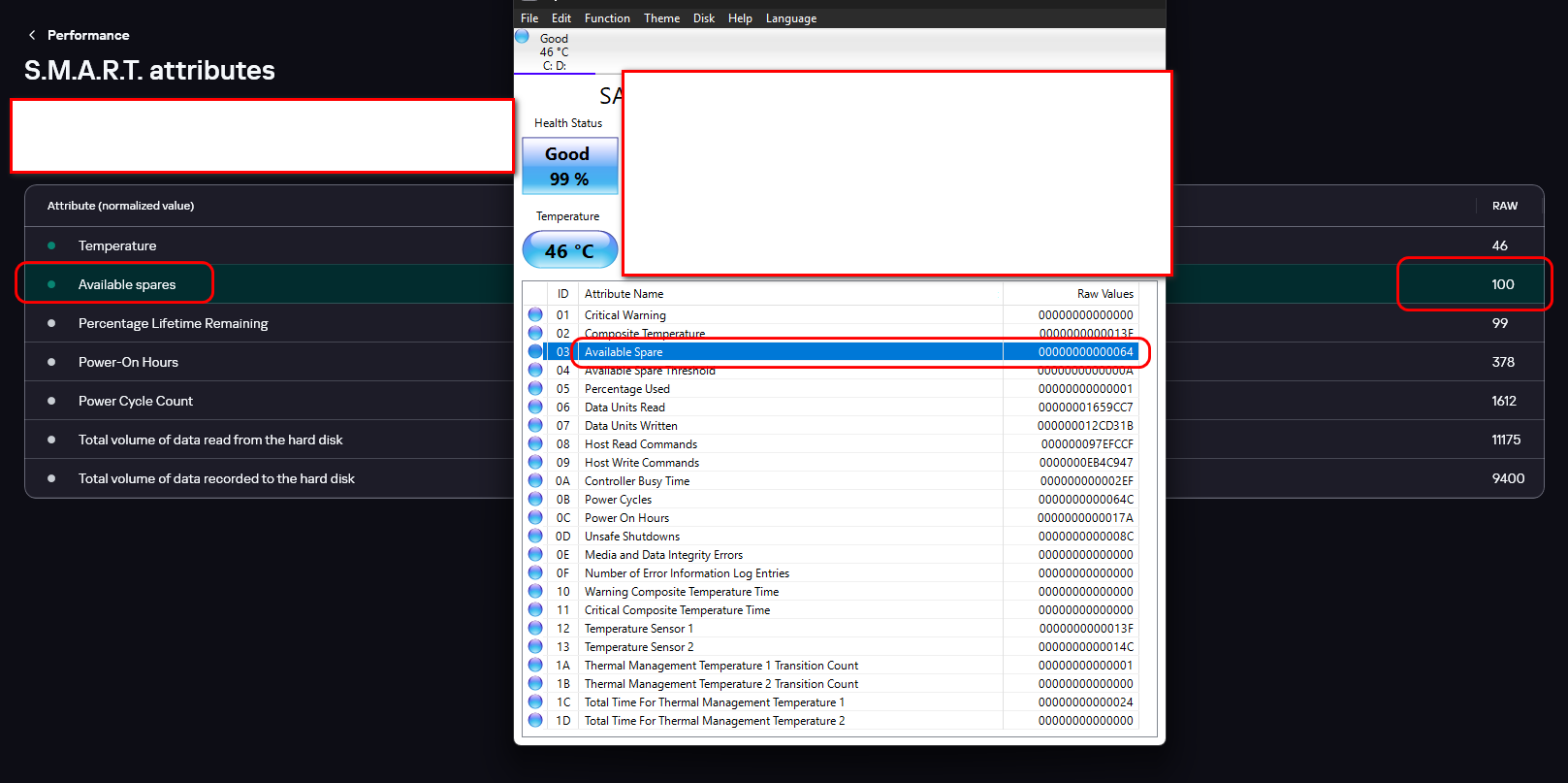

@Michel Посмотрите пожалуйста результаты работы CrystalDiskInfo. Если он покажет больше данных - заведите пожалуйста новый баг со скриншотами CrystalDiskInfo с информацией о диске, нашими трейсами (открытия таблицы) и GSI.

CDI тоже показывает только один столбец — RAW. Обратил внимание, что значение RAW-столбца некоторых категорий в CDI и Kaspersky не идентичны, например, Power On Hours:
- CDI: 175
- Kaspersky: 373
Это баг или CDI использует другую меру весов?

@Michel. добрый день!
можете прислать скриншот CDI и наши трейсы + GSI ? Попрошу коллег проверить, где данные могут расходится. -

Кажется, я понял в чём причина разницы показаний — в CDI данные отображаются в
HEX-системе исчислений (шестнадцатеричной), а у Kaspersky — привычная десятеричная:
Изначально я не обратил внимание, что в CDI используется нестандартная модель исчислений.
Но если GSI всё ещё нужен, могу собрать.
