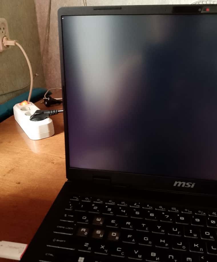

    А Ограниченный графический режим работает?
    wrote last edited by ska79
    да. не видит вай фай адаптер. только по кабелю.
      Инфа об оборудовании. https://cloud.qainfo.ru/index.php/s/dDicTHePkEhQiHJ
      трейсы с ограниченного графического режима https://cloud.qainfo.ru/index.php/s/S1mezd68pujXAuC
        Попробуйте добавить в KRD свежий набор firmware, это может помочь запустить ваш WiFi и видеоадаптер.
        Для этого нужно:
        1. Скачать архив со свежим firmware c https://www.kernel.org/pub/linux/kernel/firmware/
        2. Скаченный linux-....tar.gz архив поместить в корень флешки с KRD
        3. Загрузиться с этой флешки на MSI Crosshair...

          @Dmitry.Vorontsov уточню - без firmware темный экран с мигающим _ в левом верхнем углу.
          с firmware то же самое темный экран с мигающим _ в левом верхнем углу.

            Есть подозрение, что просто KRD 2026 не поддерживает видеокарту NVIDIA 50** и это не проверялось на реальном железе внутри офиса.

              Наш образ основан на Debian 13 и если Debian 13 не поддерживает какое-то оборудование, то тут мы бессильны.
              Я не большой специалист, но слышал от коллег, что у Debian давно есть проблемы с поддержкой видеокарт NVIDIA.

                В целом вы все сильны и все в ваших руках, по крайне мере ИИ так говорит и все этом можно поправить в новом образе, если правильно изучить вопрос и решение.
                Учитывая что линейка 50** у многих, то можно считать, что баг критического уровня, который требует решения перед релизом.
                "Да, одной замены на linux-firmware-20260916.tar.gz недостаточно. Этот архив действительно есть на kernel.org, но это набор прошивок для устройств, а не драйвер NVIDIA и не ядро Linux.
                Почему это не решает проблему:
                Драйвер работает на стороне Linux и управляет видеокартой. Firmware загружается драйвером во внутренние процессоры карты. Новая прошивка не добавляет старому драйверу код поддержки нового GPU. Поэтому обновление firmware помогает только тогда, когда драйвер уже поддерживает устройство и ему не хватает нужных файлов.
                Кроме того, Linux не читает этот .tar.gz прямо с ISO: ему нужны отдельные файлы прошивок в каталогах поиска, обычно /lib/firmware. Просто положить архив в образ или переименовать его вместо другого файла нельзя.
                Для Live ISO есть два разных пути
                Вариант Что требуется
                Драйвер NVIDIA с открытым модулем ядра Поддерживающая карту версия драйвера, модуль под конкретное ядро ISO, соответствующие GSP-прошивки и пользовательские библиотеки NVIDIA
                Свободный графический стек Поддержка GPU в драйвере ядра, совместимые firmware и пользовательский графический стек; один свежий архив firmware этого не гарантирует
                У NVIDIA модули ядра, GSP-прошивки и пользовательские компоненты должны соответствовать версии драйвера. У свободных драйверов тоже есть требования к поддерживаемым версиям firmware — это не взаимозаменяемый набор файлов «чем новее, тем лучше».
                Что переделывается в самом образе:
                Для варианта с NVIDIA нужно изменить Live-систему внутри SquashFS, установить туда согласованный комплект драйвера, собрать модуль под ядро образа и обновить загрузочный initramfs. Затем пересобрать ISO. Собирать всё с нуля необязательно: можно модифицировать существующий Live ISO. Debian Live предусматривает настройку содержимого системы, сторонние пакеты и хуки сборки.
                Итог: обновление linux-firmware — только возможная часть решения, но не замена обновлению драйвера. Для твоего случая я бы выбрал встраивание поддерживающего RTX 5060 драйвера NVIDIA с открытым модулем ядра."

                  Не только у debian, а вообще у линуксов. даже nvidia gt730 глючит - крутятся кулера на всю катушку https://beta.kaspersky.com/topic/7082/крутится-кулер

                    Подскажите, заработал ли Wi-Fi с самой свежей firmware? Проверять в ограниченном графическом режиме, раз только он запускается на вашей видеокарте.
                      да
